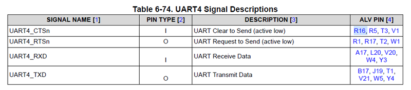

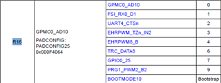

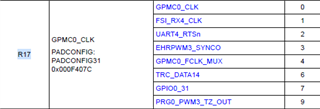

    从器件数据表中、可以看到引脚编号 R16、T3、T2和 R17都属于 UART4实例的 CTS 和 RTS 功能。
    请参阅下图。
    PIN_MODE (2)是否表示未分配 RTS 和 CTS?????
    [quote userid="576793" url="~/support/processors-group/processors/f/processors-forum/1513379/am6442-mcu-sdk-10-1---sysconfig---does-the-pinmux-specification-still-assigns-rts-cts-pins-when-flow-control-is-disabled-switching-from-using-rts-cts-to-not-using-rts-cts 是否表示分配 RTS 和 CTS????
    否、这意味着引脚配置为 RTS 和 CTS。
    禁用硬件流时、只应配置以下引脚。
