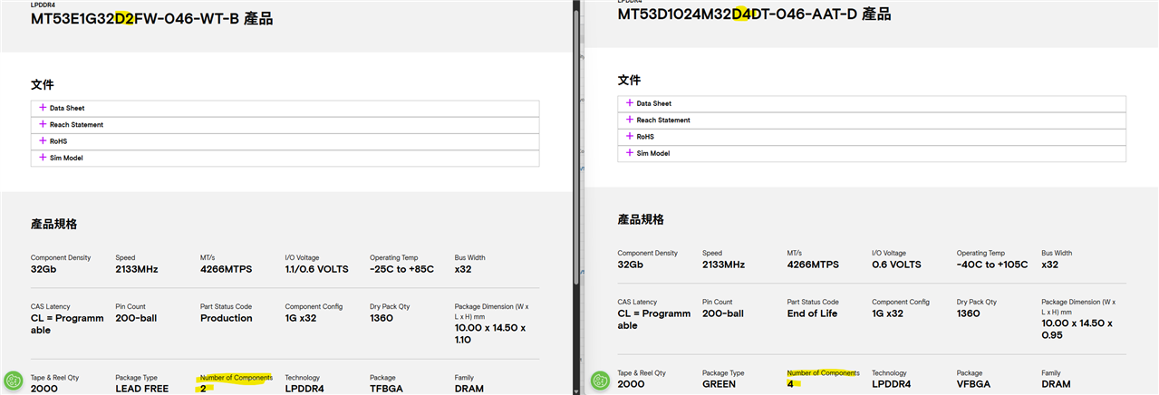

我的客户在自己的电路板上使用了 Micron LPDDR4、我发现区别是只有2个芯片和4个芯片。
对于 DDRSS 中的配置、是使用相同配置的这两个 LPDDR4、还是需要设置任何差分点?
MT53E1G32D2FW-046
替代 DRA821 EVM 上的 LPDDR4
MT53D1024M32D4DT-046
Br、Rich

    如果列数没有差异(例如、两个器件都使用2个列)、则应使用相同的设置、因为它们都是32位宽且总密度相同。 由于它们是不同的部分、可能需要不同的 IO 设置、但也很可能/可能相同的 IO 设置就足够了。 但请注意、它们确实指示了不同的工作温度范围。

    感谢您的确认、我们使新器件采用与 EVM 相同的配置工作。
    这两部分共享相同的配置而不会出现问题。
