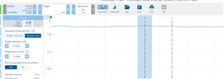

    尊敬的 Dave:
    感谢您的提醒。 是的,这个主题不会被遗忘。 只是没有得到我所期待的。 我有一些想法,但他们是更多的参与测试.
    我怀疑某些时钟分频器未在串行器/解串器 PHY 中正确设置。 在下面的示波器测量中、我在 REFCLK1的测试点上看到一个约为1GHz 的非常轻微的波形。 这可能是噪声、但实际上是频率过高的时钟输出、并且引脚没有足够的时间下降也是有意义的。
    鉴于串行器/解串器模块与 USB 共享、并且有一个外部时钟发生器向串行器/解串器模块提供输入、因此如果这些时钟发生器导致问题、会有点不确定。 并尝试查看是否可以将它们从板上移除。
    如果存在时间限制并且需要锁定电路板设计、同时仍然对电路板设计充满信心、那么我建议复制 SK-AM69电路板的功能、但这会增加 BOM 成本。 理论上、这些器件没有外部时钟发生器的 J784S4 EVM 设计也可用于在使用 AM69设计电路板时参考、因为它们具有引脚对引脚兼容性。
