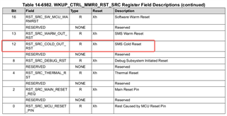

大家好、团队
 我们想知道如何触发 SMS 冷重置。
  这样我们就可以读取 WKUP_CTRL_MMR0_RST_SRC 寄存器中的 RST_SRC_COLD_OUT_RST。
Xue Fadong
    您好 、XUE Fadong、
    SMS 冷复位不能由用户处理、因为它由 DMSC 内核管理。
    您能解释一下为什么要执行 SMS 冷重置吗?
    Anil.
    你好、Anil
      感谢您的回答!
      我们希望在 SBL 中的签名验证失败时触发 SMS 冷复位、并记录重新启动的原因。
      我们可以通过 tisci 界面通知 DMSC 内核触发 SMS 冷复位吗?
    Xue Fadong
    您好 、XUE Fadong、
    [/报价]
    否、这是不可能的、并且没有 API 可指示重置 SMS 可以重置。
    另外、您需要像签名验证失败一样、写入任何外部存储器并将 SOC 复位。
    重置后、从外部存储器读取数据、并确认此重置是否与 SMS 是否可以重置一起进行。
