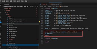

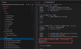

我们的客户希望验证 TDA4VEN:SRV_DEMOS 上的 GPU 渲染功能。
但是、客户在 SDK 中发现了这一点 ti-processor-sdk-rtos-j722s-evm-11_00_00_06 、将禁用(未编译)与 SRV 相关的内核模块和从属库。 SDK 10.0x 版本仍然存在相同的问题。
您能解释一下为什么这些元件被禁用吗? 如果可以启用 SRV、请根据提供补丁 ti-processor-sdk-rtos-j722s-evm-11_00_00_06 重新启用它们。
下面提供了 SDK 中已禁用 SRV 组件的屏幕截图、以供参考:

    这与 c7x 同样相关、因为 srv 演示使用 c7x 生成3dBowl 和 gpuLut。
    我们来尝试在 j722s 中针对 c7x 进行编译。
    Gokul
