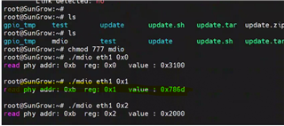

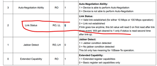

      请帮助检查 BMSR 寄存器以查看 PHY 中的链路是否接通。
    使用以下命令:
    如果 PHY 接通且 Linux 以太网端口状态为关闭、 这应该是 PHY 诊断程序问题、
    "ifconfig down/up"操作可用作权变措施

       插入和拔出网络电缆时没有变化。 有关 ifconfig down/up dmesg 日志、请参阅附件。 我的 ifconfig eth1在286秒上下移动。
