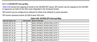

    嗨、Takuma、我 A;ready 告诉您、通过这次中断、我能够触发下游中断。
    请您详细解释一下"  某些器件的 GIC 中断偏移量为32 "。这是必需的、因为我需要从逻辑上总结"
    Mahantsh
    尊敬的 Mahantsh:
    没问题。 对于 GICSS、保留前32个中断、因此中断 ID 从32开始、如下面 AM64的屏幕截图所示。 这可能会导致偏移32、具体取决于软件(是否考虑32个偏移)和不同的 SoC (中断 ID 号是从32还是0开始)。
