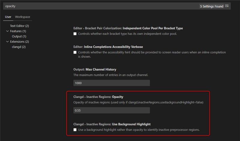

早上好!
这个问题与处理器无关、与 CCS 无关。
如何更改设置以使具有非活动块和活动块的部分具有相同的颜色格式?
如果可以看到、#ifdef 语句中的部分比其他部分暗。 我想让所有的代码变得更亮,就像所有的块都是活动的(即使其中一些不是)。

    您好:
    CCS 使用与 VS Code 不同的扩展来实现此功能。 因此选项会有所不同。
    对于 CCS、请在常规设置中搜索"opacity"。
    使用"不透明度"设置、您可以控制"调光"的级别。 范围是0.00 - 1.00。 1.00表示完全暗淡-基本上不活动的代码将被完全黑屏。 设置为0.00不会变暗。
    确保其下方的选项已禁用、不透明度设置将生效。
    Ki
