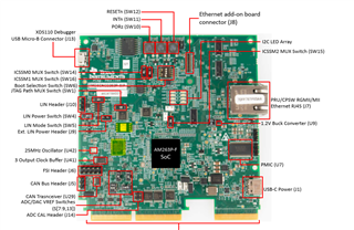

您好团队:
我们正在合作 PROC159E2 并且我们的应用几乎都采用硬件。
发现了复位问题、有一个与该问题 TMDSCNCD263P 相关的 TI 票证:AM263Px Sitara 控制卡上的 OSPI RESET OSPI0_RESET_OUTn -处理器论坛-处理器- TI E2E 支持论坛
我们收到了新的 EVM PROC159A 版本、并尝试在此硬件上运行可正常运行的应用程序。
正常工作的应用程序未 运行、在 OSPI 初始化时出错。
问:您能否告诉我们硬件有哪些变化?
问:我们是否需要  在应用中调整任何 OSPI 模块配置?
Hari

    修订版 A 具有以下硬件更改:
    • 在 Rev E2中、IO 扩展器输出 GPIO_OSPI_RSTn 用于复位 OSPI 器件
    • 在修订版 A 中、从 IO 扩展器中移除 GPIO_OSPI_RSTn。 焊球 J1被分配到 OSPI0_RESET_OUT0、用于复位 OSPI 器件
    • 由于 J1现在处于 OSPI 复位状态、因此引脚 F1被分配为 USER_LED1
