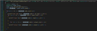

    它似乎是一个错误的 onnxruntime 传递信息到 tidl。
    您的 onnx 型号:
    已解析的一个:
    我在此处添加了简单日志:
    结果:
    错误:
    Chris Tsongas 能否请您与开发团队核实这是否是 onnxruntime 和 tidl 连接的错误?
