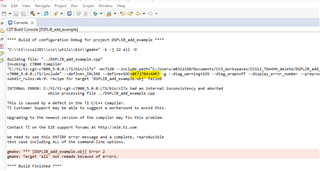

我尝试在 Windows 下构建 C7x DSPLIB_ADD 测试项目、并且 cl7x.exe 应用程序在构建的链接器阶段崩溃。 报告的错误是下面随附的屏幕截图中显示的 Microsoft Visual C++ Runtime Library 断言失败。 这可能是什么原因造成的?

    你好、Sivadeep。 CCS 工程本身对我来说并不重要、我尝试复制 TDA4VH DSPLIB v10.01.00.04 中的 DSPLIB_add_test 结果的尝试失败了。 这永远不会起作用、因为 DSPLIB 工程依赖于 cmake 中调用的难以在 Windows CCS 中重现的脚本。 话虽如此、 我想与 C7x 编译器团队分享这个项目、因为它在链接器阶段会生成断言失败、我想我们永远不会发生这种情况。 我需要做一些工作来制作头文件的本地副本、以便工程自包含、并使其进入崩溃发生的链接器阶段。 我将处理此问题、并从 e2e 向您离线提供一个 ZIP。

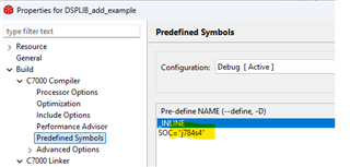

    只需为可能遇到类似问题的其他用户更新此选项。 我们发现编译器崩溃是因为我们从 Word 文档中复制并粘贴了预处理宏、该文档引入了链接不支持的字符。 编译器预定义的符号也可能发生同样的情况、即使 CCS GUI 正常显示字符、这些字符处理完毕后、代码生成工具也会崩溃。 请参阅下面的屏幕截图以了解全部含义。
