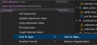

假设一个函数接收到指向“hello world“的 char * myStringPointer。 如何在监视窗口中查看完整的文本?
如果我输入*myStringPointer ,右键单击, 数字形式,字符串,我可以看到 h
如果我右键单击、Cast to Type、键入“char",“,我、我将看到 104 “h"。“。
我如何才能获得完整的“你好世界“?
可以在“Memory"窗口“窗口中看到十六进制形式的测试。
我正在使用 CCS v20.1.1
    这张屏幕截图显示了我尝试过的内容。

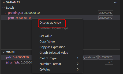

    您好、Peter、
    我假设您正在寻找与我们在 CCS 12.x 中的“Display as Array“选项类似的功能:
    https://e2e.ti.com/support/tools/code-composer-studio-group/ccs/f/code-composer-studio-forum/862785/ccs-cc2652r-debugging-c-vectors-in-ccs/3196099#3196099
    此功能是计划在 CCS 20 中使用的。 我以为它可能已经存在,但看起来不是。 我将查看是否可以获得更新。
    Ki
    此功能是针对 CCS 20 而设计的。 我以为它可能已经存在,但看起来不是。 我将查看是否可以获得更新。
    它是在 20 ... 但仅适用于“Variables"视“视图:
    它应该也已添加到监视视图中。 我为此提交了一张票。 跟踪链接: https://sir.ext.ti.com/jira/browse/EXT_EP-12658

    啊! 您的建议激发了 不同的 解决方案。  在监视窗口中、右键点击-> cast to type、char *。 这会将指针显示为字符串。
    奇怪的是、该变量已经是 char *。
    使用语法(如屏幕截图中所示)将变量转换为 (char *) 、保留地址格式。  字符串数组表示需要右键单击菜单。
