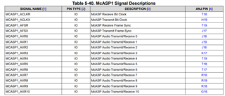

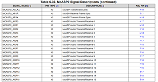

问题 1:在下面的数据表中、它提到 5*McASP 上支持 26 个串行数据引脚。
我正在尝试从以下会话中同时计算 5 个 MCASP。
McASP0 有 16 个 串行数据引脚
McASP1 有 11 个串行数据引脚
MCASP2 有 5 个  串行数据引脚
MCASP3 有 6 个  串行数据引脚
MCASP4 有 6 个  串行数据引脚
所以总共是 44 个引脚、我发现只有 9 个复制引脚、整体独立的串行数据引脚应该是 35 个、所以我不确定我们如何计算为 26 个引脚、您能提供一些指导吗?
问题 2:对于 26 个串行数据引脚、 它们可以单独使用吗? 使用它们是否有任何限制或限制?
问题 3:对于 26 个串行数据引脚中的每个引脚、 它们是否支持 I2S 或 TDM 格式、是否有 任何限制或限制?
Kevin
    Kevin、
    对于问题 1、您还需要考虑串行器引脚(串行数据引脚)也与来自其他 MCASP 外设的时钟和帧同步引脚进行多路复用、因此还需要考虑这些引脚的影响。  执行此操作后、最终会得到提到的 26 个串行器引脚数。
    由于有多种配置使您最终获得最多数量的串行器、因此直观呈现此状态和测试引脚可用性 的最简单方法是使用 SysConfig。  您可以开始添加 MCASP 接口并配置串行器、然后阻止再次使用 IO。
    对于问题 2 和 3、我会让另一位专家回答您的问题。
