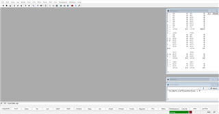

我们正在尝试将 hello-world FreeRTOS 程序加载到 MCU-r5fss0-0 内核 TDA4AEN 电路板。 附加了所使用的.cmm 脚本。
 Trace32 显示目标正在运行、但我们无法在 ttyUSB1(MCU 域)串行终端上看到任何打印内容。 附加的 ttyUSB0(唤醒域)日志以供参考。
我已经在 Blackhawk 上测试了相同的程序,它工作正常。 但我们需要为工程使用 Lauterbach。
因此、您能否帮助我们使用 Lauterbach 进行调试、并与我们分享可正常工作的 CMM 脚本。

    感谢 CMM 脚本。 现在、我能够在 Trace32 控制台中获得 print 语句。
    但是我有三个问题
    1.我得到的这些打印语句位于 Trace32 控制台中,而不是 UART 上。 我打开了/dev/ttyUSB1(因为它是 MCU 内核)、但在串行终端中没有看到任何内容。 如何在 UART 中获取这些照片?
    2.做什么  Register.set PC hello_world_main+0xA  在 CMM 脚本中有什么作用? 如果我正在运行任何其他代码、我应该更改什么。
    3.如何包含用于调试的源符号?
    Tarun C
