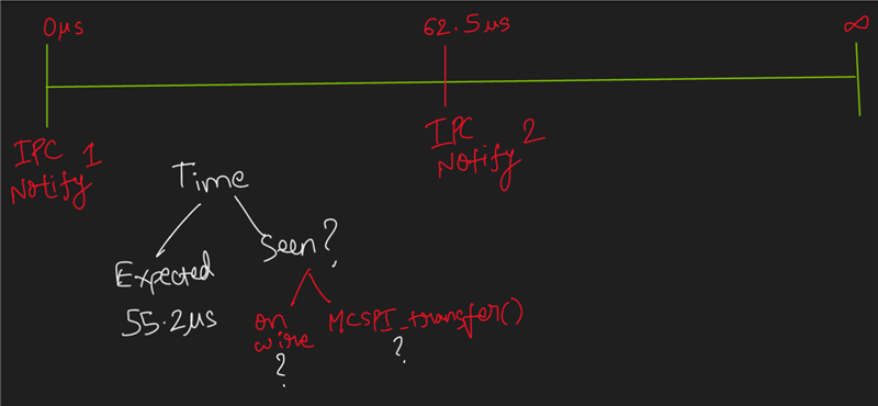

您好 TI 专家
这是我的配置
1 - 2 倍于 M4F 的 MCPI 控制器
2-每 62.5us、M4F 将从 R5F00 接收 IPCNotify
4 每个 MCSPI 需要 在每个 IPCNotify 上传输 22 字节的唯一数据
5-SCLK 为 10MHz
7 - MCSPI0 是双向的、在传输结束时、M4F 需要处理来自 MSCPI0 外设的数据
6-两个 MCSPI 必须在下一个 IPCNotify 之前完成传输、MCSPI0 也需要完成数据处理
8-我已经使用 HLD、中断驱动和非阻塞配置了两个 MCSPI。
如果我们做粗略计算,
22*8 = 176bits * 0.1us = 17.6us + CS enable(估计为 5us)+ Disable (估计为 5s)= 27.6us。
即使有阻塞,我们也应该能够在 55.2 μ s 内完成传输
作为非阻塞、 MSCPI1 可以在 MCSPI0 传输时开始 传输、因此它应该有足够的时间来完成两次传输
到目前为止,我还不能让 MSCPI 在 62.5us 内完成传输
是否有任何可加快 MSCPI 传输速度的配置/设置
谢谢你
Alan I

    您好 Alan、
    请告知 MCSPI0 和 MCSPI1 实例的线路上显示的时间。
    此外、还为 MCSPI0 和 MCSPI1 实例输出 MCSPI_TRANSFIT() API 调用的时间。
    如果线缆传输时间(可通过逻辑分析仪看到) 不可用、则可以、您可以继续、给我留出第二个问题的时间。

    你好、Vaibhav
    下面是我在当前系统中看到的
    MSCPI0 Init 发生 ~0us
    MCSP1 初始化的时间为~6us
    MCSPI0 回拨~54us
    MCSPI1 回拨时间~65us
    Alan I
    您好 Alan、
    请帮助我了解更多信息。
    MCSPI0 回拨~54us
    回调是在 54 us 时启动还是在 54 us 时完全执行?
    Vaibhav
    你好、Vaibhav
    MCSPI0 回拨从 53us 开始
    MCSPI0 回叫在 54us 结束
    Alan I
    您好 Alan、
    MCSPI0 和 MCSPI1 的事务发生在两个不同的线程上?
    Vaibhav
    你好、Vaibhav
    我正在运行裸机、单线程
    Alan I
    您好 Alan、
    请将两个 MCSPI 的 SysConfig 设置发送给我、屏幕截图也会显示。

    您好 Alan、
    感谢指定 SysConfig 文件。 请允许我就此发表意见。
    Vaibhav
    您好 Alan、
    我打开了 SysConfig 并检查了配置。
    您能尝试看看您对 MCSPI 操作、基本上是以假设 50MHz 的频率进行的吗?
    请告诉我。
    此外、我假设我们也可以看到时序/延迟的改进。
    Vaibhav
