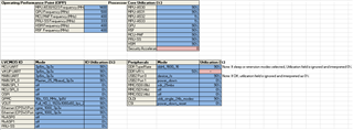

我正在使用 AM6252ATCGHAALW 所需的时间 总功耗 。 我已经查看了可用的数据表、但找不到精确的电源数据。
任何人都能提供以下方面的见解:
  1. IC 的典型和最大功耗值?
  2. TI 是否有任何官方文档或功耗估算工具?
  3. 工作负载、电压调节和频率对电源使用有何影响?
如果您有任何参考资料或实际测量结果、我们将不胜感激。
或
已经计算出的功耗详细信息仅适用于处理器 IC、无论应用如何(考虑应用中的图形)。
否则、提供有关 IC 散热器相关功耗的详细信息。
谢谢你!
    您好、Ipsita Swain、
    感谢您的查询。
    请参阅以下 HDC
    9 处理器电流额定值和散热分析
    我们有电源尺寸的最大额定电流。
    我们提供了用于估算已知情况下功率的 PET 工具。
    Sreenivasa.
    我们使用 PET 工具估算的外设利用率、内核利用率和 LVCMOS I/O 为 90% 估计为 2.09W、我们是否可以将此值视为处理器的最坏情况功耗。
    下面是对此进行确认的估计图像。
    Ipsita
