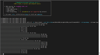

     2.我们在其他终端中使用以下命令。
    v4l2-ctl -d /dev/video3 --set-fmt-video=width=1400,height=1280,pixelformat=RG12 --stream-mmap --stream-loop
    我们发现传感器输出的帧速率开始波动。 当我们停止 上述流水线时、帧速率 恢复 到 60fps。
    注意: 当我们将“kmssink"替换“替换为“fakesink"时“时、这种现象不会发生。
