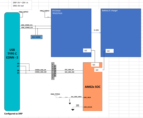

我的客户计划在 DRD 模式下使用 USB 以及 DRP。
在 Linux 内核器件树中、dr_mode 设置为“OTG"。“。
请参阅下面有关 USB 的原理图、以供您参考。
e2e.ti.com/.../USB-schematics.xlsx
问题:
Q1) 是否可以对 DRD 和 DRP 使用同一 USB 端口?
Q2) 如果是、则 DRP 控制由 PD 控制器 (TPS25751) 完成、因此 SoC 端不需要配置?
如果您需要客户提供更多信息、请告知我。
谢谢。此致、
田代浩一郎
    尊敬的 Tashiro-san:
    受 DRP 驱动、您是指 AM62x 平台可以提供还是接收电源? 如果是、我无法对此做出评论、因为它纯粹是 PD 控制器设计、与 AM62x 器件无关。 SK-AM62B-P1 上的 USB0 端口设计只能灌入功率。

    TI 日本的 Tashiro 先生请我回复您、因此我想提一个问题。
    我正在考虑使用连接的配置、Type-C 连接器可用作 DRD 或 DRP。
    与 DRP 配合使用时、PD 驱动程序会自动控制它、因此我认为 CPU 将不知道状态。
    所以、
    -是否可以将所连接的电路用作 DRP 或 DRD?
    -我只为 CPU 设置了 DRD、但对于 DRP、是否还需要为 USB 设置 CPU? (不包括 PD 驱动程序的设置)
    至于 CPU 设置、我只在内核设备树中将 dr_mode 设置为“OTG",“,将、将其设置为 DRD。
    你好、Miyata-San、
    -是否可以将连接的电路用作 DRP 或 DRD?
    我使用 SK-AM62B-P1 原理图检查了电路图、它们都相似。 是的、您的设计在 DRD 模式下支持 AM62x USB1。
    我不明白这个问题、请详细说明。 DRP 是关于电力输送 — 供电或受电,它不应该与 CPU (AM62x) 上的 USB 功能相关。
    至于 CPU 设置、我只将 dr_mode 设置为“OTG",“,以便、以便在内核设备树中将其设置为 DRD。
    是的、设置 dr_mode =“OTG"可“可使 AM62x USB 接口根据角色协商在主机或设备模式下工作。

    >我不明白这个问题,请详细说明。 DRP 是关于供电 — 供电或受电,它不应与 CPU (AM62x) 上的 USB 功能相关。
    当用户连接 PD 支持 DRP(双角色电源)的 USB-DRP 器件时、还将连接配置为 DRD(双角色数据)的 DP 和 DM 线路。 这是不是真的?“
    这是否会导致任何意外行为?

    当用户连接支持 PD(双角色电源)的 USB-DRP 设备时、也将连接配置为 DRD(双角色数据)的 DP 和 DM 线路。 可以不用担心这一点吗?
    我在使用 AM62x 时没有看到任何问题、因为这取决于 PD 配套器件、该器件负责 DRD 和 PD 通信、来指示 AM62x USB 转换到主机或设备模式。 但我不知道这是否是 PD 配套器件的问题、因为此论坛仅支持处理器(本例中为 AM62x)。
