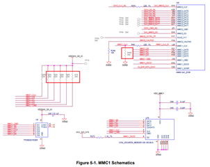

    伙计们:我们还知道一些电阻器需要安装在 SK-AM64B 上、因为一些 SD 卡制造商处理一些行不太好:
    请参阅 AM64x SK EVM 用户指南(修订版 B) 第 5.7 节问题 7 - uSD 引导无法正常工作
    鉴于有多少美元卡供应商在那里(尝试看看亚马逊)-可能很难测试和编目每个供应商和美元类型。

    您好:
    对于无法正常工作的 SD 卡、您可以尝试以下解决方法:
    https://software-dl.ti.com/processor-sdk-linux/esd/AM64X/11_00_09_04/exports/docs/linux/Foundational_Components /U-Boot/UG-Memory-K3.html#steps-for-working-around-sd-card-issues-in-u-boot
