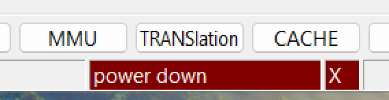

因为我们尝试使用 Lauterbach 连接 TDA4VM、所以它始终显示电源故障。

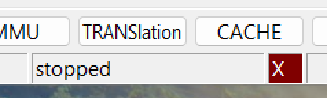

    作为指针提示、您应该查看状态栏中的调试字段。
    红色表示“无电源“、如果为红色、则表示调试器在 JTAG 接头处的调试器基准电压上检测到 0 伏电压。
    如果为深灰色、则表示接头通电、但尚未连接到目标:

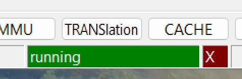

    绿色表示已连接、目标正在运行
    从绿色它可以转到简单的匹配背景灰色(对于像停止...)
    正常使用时的颜色过渡如上图所示(红色,深灰色,绿色,灰色)。   如果目标不断复位、它将呈红色闪烁。

    再次检查 EVM 电路板的电源后、我可以运行 T32 演示脚本 (./t32/demo/arm/hardware/J721e) 并获得运行状态。
    感谢你的帮助。
