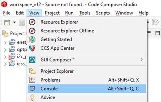

    此外、确保在 CCS 中打开“Console"窗口“窗口
    如果测试任何应用程序、请确保在 example.syscfg 中启用了 UART 日志(如果要在终端上输出)、并在需要在控制台上输出的情况下启用 CCS 日志

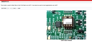

    您能否尝试将电路板置于 UART 引导模式并在终端中检查“CC"打印“打印? AM263Px-CC 的 UART 引导模式为:
    Shaunak
    尊敬的 Shaunak:
    在 UART 引导模式下、“CC"显示“显示在终端中。 BTW、LD8 仍导通。
    手册中的“无引导模式“存在拼写错误?
