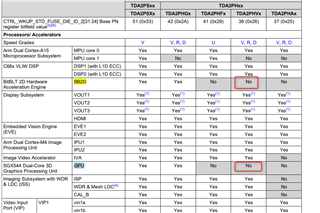

由于 TDA2PHVx 没有 GPU 或 BB2D、因此建议使用哪种硬件加速器来执行以下任务? 使用一个内核的计算成本很高
  • 拼接 4 个摄像头以创建 2D 环视
  • Alepha 混合
  • 创建查询表 (LUT)

    我认为 A 核心是最好的选择。 否则、我建议随附 GPU 订购器件型号。
    -Josue
