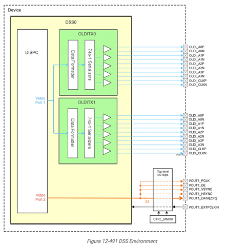

是否可以在 TDA4VEN 上驱动两个包含独立内容的 LVDS 显示屏? 同一问题适用于 AM62P、“TRM"一“一章是相同的!
在 TRM 中、我发现 相互矛盾的 信息。
第 12.9.1.1 章.  建议对 OLDI0 使用 DSS0、对 OLDI1 使用 DSS1
https://www.ti.com/document-viewer/lit/html/SPRUJB3B#GUID-DF95798A-CAE5-47E3-B8D9-154A41AEFA08/TITLE-SPRUID7EXT_VAYU_DSS_00000
但在“12.9.1.2 DSS 环境“中、似乎两个 OLDI 通道都仅通过视频端口 1 从 DSS0 驱动。
https://www.ti.com/document-viewer/lit/html/SPRUJB3B#GUID-2DA202B4-3C64-44F1-BC1E-F718E742360B/TITLE-SPRUID7EXT_VAYU_DSS_00001
请帮助您澄清正确之处。
 Robert
    您好 Robert:
    是的、我详细介绍了 TDA4VEN/J722S/AM67 有 2 个 DSS、每个 DSS 都有 2 个视频流水线。 可以实现 2 个独立的 OLDI、但 EVM 板上只有一个 OLDI 端口。 我们需要一个 OLDI 分离器与单链路面板一起验证此功能。
    Takuma
