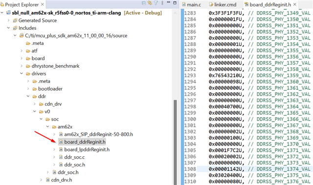

#1。 DDR 配置:没有提及、我认为应将 board_ddrReginit.h 替换为 SysConfig 生成的一个、重建 SBL 并将闪存连接到电路板以启用 CCS+JTAG 连接。

    #1. DDR 配置:没有提及、我认为应将 board_ddrReginit.h 替换为 SysConfig 生成的一个、重建 SBL 和闪存到板以启用 CCS+JTAG 连接。
    我建议浏览以下指南: https://software-dl.ti.com/mcu-plus-sdk/esd/AM62X/11_00_00_16/exports/docs/api_guide_am62x/DRIVERS_DDR_PAGE.html

    若要刷写定制板、需要修改/替换哪个文件并重新编译? 我认为 stage2 文件也需要重建,没有看到它提到的地方。
    尊敬的 Tony:
    我认为、为了确定需要修改的所有文件、我们可以执行以下步骤:
    1. 假设我希望我的配置遵循此处提到的内容:
    2. 然后、我们需要重建这里提到的每个文件、以确保对  board_ddrReginit.h 进行的更改和任何外部闪存配置。 [您暂时可以忽略上述文件中的第 23 行]

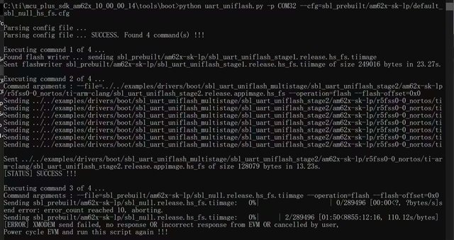

    现在、客户虽然使用自己的 SysConfig ddr.h 文件重新编译、但仍无法刷写。
    我怀疑这是 DDR 问题、但如何使用 MCU SDK 进行调试?

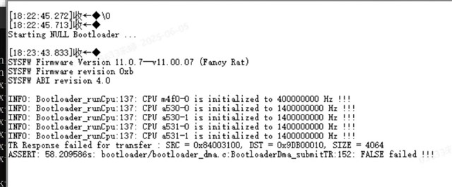

    我的意思是如何使用 MCU SDK 调试 DDR、因为无法将 A53 连接到从 GEL 文件初始化。

    下载阶段 1 和阶段 2 后是否可以连接到 R5F、以便在 CCS 中观察和重新初始化 DDR、并且它不会复位并丢失 JTAG 连接?
    这不会是 DDR 问题、因为 SBL Uniflash stage1 会在 DDR 中接收到 stage2 并从中引导。 由于 stage2 的状态为 successful、这意味着 stage1 能够成功引导 stage2。
    我认为问题出在 stage2 本身是由于定制的闪存器件。
    我从日志中看到客户正在使用“am62x-sk-LP"映像“映像。 请注意、此电路板的默认 Uniflash stage2 示例在 SysConfig 中启用了 NAND 闪存和 eMMC。
    那么、客户的电路板上是否提供了 NAND 和 eMMC 闪存器件?
    最好了解 DDR 正在运行。 PHY 模式受到影响。 现在、NULL SBL 可以引导到以下部分、
    它应该是 SK 板输出日志下方的“ Bootloader_loadSelfCpu “。 此值不应在 EVM 和定制电路板之间存在差异。

    尝试在 SBL 的 Sysonfig 的引导加载程序实例之一中禁用启用的 DMA。 如果问题仅由 DMA 引起、则应该会有所帮助。
    它的工作原理是在 SBL 中禁用 DDR 内联 ECC、能否解释一下?
    它可以通过在 SBL 中禁用 DDR 内联 ECC 来工作、是否可以解释?  [/报价]
    如果启用了 DDR 内联 ECC、则保留最后 1/9 地址空间。 给定 512MB DDR、最后一个~56MB 将被保留、因此会出现故障。 如果 ECC 保持启用状态、则必须相应地调整 WKUP R5F 应用地址空间。

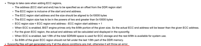

    但 SysConfig dd 不会检测过边界、是否应该检测过边界?
    分配给安全专家进行澄清!!
    您好、Tony、
    在 AM62 器件中、链接器命令文件不是作为 syscfg 工具的一部分生成。 此外、由于我们在 SBL 中启用内联 ECC 并在 Wkup R5 应用程序链接器中定义 DDR 区域、因此 syscfg 无法抛出错误。 我们必须手动确保任何内核都不访问 DDR 的最后 1/9 区域。
    但 SysConfig dd 未检测到过边界、应该是吗?
    屏幕截图中的最后一点讨论了 ECC 区域超过 DDR 空间的 8/9 并进入 1/9 保留区域的情况。

    #1。 什么是 ECC 区域、SysConfig 中只有 4 个 ECC 区域、索引根据大小计算得出。 索引的用途是什么?
    #2. 用于 ECC 存储 ECC 结果的最后 1/9 空间是多少?
    您好、Tony、
    您是否询问 SDRAM 索引?
    这里的 syscfg 工具本身提到了该说明。
    是、最后一个 1/9 区域用于存储 ECC 值。
