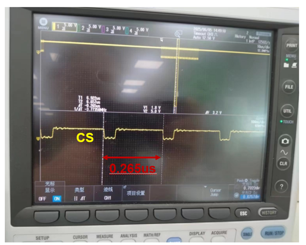

当 使用 AM6421 GPMC 与 FPGA 通信时、 两次读取之间的延时时间似乎非常长。 在测试中、延迟约为 0.26us、如下图所示。 黄线是 CS 信号。
我的问题是:
1 为什么即使我们将周期延迟设置为无延迟、两次读取之间的延迟也是如此长?
2 如何减少两次读取之间的延时时间?
3 两次写入之间显示了相同的延迟。 如何减少两次写入之间的延时时间?
我们不想使用 GPMC 突发模式、因为在 FPGA 编码方面会有很多工作。

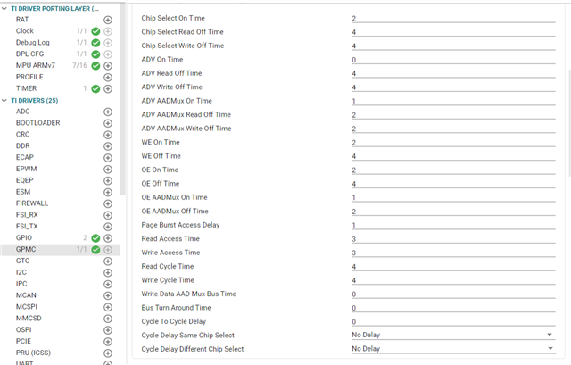

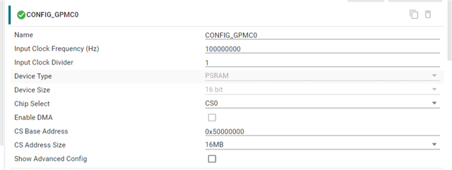

GPMC 配置如下所示。
配置了同步单次写入和读取模式。 启用 WAIT 引脚。  时序参数如下所示

    您好、Pian Zhou、
    您能否确认每次 16 位读取之间是否发生了 0.26usec 延迟?
    我怀疑这种延迟是由内核从寄存器读取所需的时间引起的、该时间通常约为 0.2us。

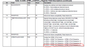

    要对此问题进行故障排除、您是否可以尝试以下测试? 您目前在 100MHz 处运行 GPMC。
    尝试使用时钟输入分频器值将频率降低到 25MHz、然后检查是否仍然存在 0.26usec 延迟。
    此外、尝试使用 memcpy API 来查看延迟是否产生影响、而不是使用 for 循环来读取数据。
    Anil
    您好、Swargram、
    1、是的、每次读取 16 位之间发生 0.26usec 延迟;
    2、将 GPMC FCLK 更改为 25MHz、延迟几乎与 100MHz GPMC FCLK 相同 0.26us;
    3、使用 memcpy API 时、0.26usec 延迟增加一位
    4、将代码输入 TCM ,延迟几乎相同 0.26usec ;
    您好、Pian Zhou、
    要 从 R5F 内核读取 GPMC CS 基地址的 4 个字节、R5F 内核大约需要 0.4usec 时间。
    因此、在这里您只读取 16 位、这个 0.2us 时间是两次读取之间的有效时间。
    这一次不能减少。
    Anil.
