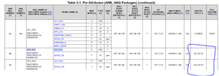

尊敬的支持:
我指定的 Focus 客户有一个有趣的问题:
我们有数据表中的以下信息。
这 3 个引脚(上面用红色圈出)是否具有失效防护(即使它们配置为 GPIO)、或者它们是否必须配置为 I2C2_SCL、I2C2_SDA 和 EXTINTn 才能实现失效防护?
我的 gut 告诉我、当配置为 GPIO 时、它们没有失效防护、但我找不到任何引用它的地方。
我认为环境与通过上拉的外部电源轨驱动有关。  但 I2C GPIO 通常是 M0 等微控制器上的“特殊“、即使用作与 I2C 无关的 GPIO。
想法?
Blake
    您好 Blake、
    感谢您的查询。
    [引述 userid=“62892" url="“ url="~“~/support/processors-group/processors/f/processors-forum/1527294/am62l-failsafe-operation-of-i2c-when-not-used-as-i2c-and-instead-used-as-gpio ]I2C2_SCL、I2C2_SDA
    当布线已连接并用于任何 IO 配置(I2C 或 GPIO(如果未主动驱动)) 时、I2C2 需要外部上拉
    请参阅缓冲区 类型列
    6.7.1 I2C 开漏和失效防护 (I2C OD FS) 电气特性
    IO(缓冲器类型)是失效防护类型、对任何多路复用器配置均有效
    EXTINTn
    当布线已连接且未主动驱动时、建议使用上拉电阻。
