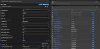

我在 AM62P 上的 UART echo SDK 示例遇到问题。 当配置为时、该示例可正常工作mcu_uart0。 然而,在使用sysconfiguart_instance将更改为之后uart1,该示例不再按预期工作。
具体而言、我观察到 发送 (TX) 功能似乎可以正常运行 、因为我可以看到输出。 不过、 接收 (RX) 功能无法正常工作 、表示系统不响应任何输入。
