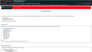

    您是否尝试过遵循集成用户指南中的说明?
    josue@jz-ws:~/ti/fftlib_c66x_2_0_0_2$ ll docs/FFTLIB_Users_Manual.html
    -rwxr-xr-x 1 josue josue 274 Mar 11 2014 docs/FFTLIB_Users_Manual.html*
    -Josue

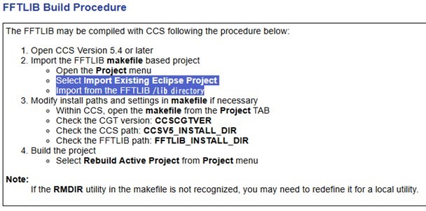

    尊敬的 Josue-san:
    感谢您的答复。 我之前没有尝试过您分享的过程、所以我尝试了这些过程、并在下面获得了结果。 你会告诉我吗?
    我尝试通过 CCSTUDIO (v12.8-1) 构建 C6X-FTLIB (v2.0.0.2)。 但是、我无法继续“2.  导入 FFTLIB 构建过程(用户指南:文件:///C:/ti/fftlib_c66x_2_0_0_2/docs/doxygen/html/ccs_build.html)的基于 FFTLIB makefile 的工程“。
    >>选择导入现有 Eclipse 项目
    该过程提供了上述说明、但“Project"菜单“菜单中没有“Import Existing Eclipse Project“。
    >>从 FFTLIB /lib 目录导入
    该过程 提供了 上述指令、但  C66X-FFTLIB (v2.0.0.2) 中没有/lib 目录。
    1. 您是否会考虑分享 CCSTUDIO (v12.8.1) 构建 C6X-FTLIB (v2.0.0.2) 示例项目的程序?
    2. 是否有任何通过 CCSTUDIO (v12.8.1) 检测 C66X-FTLIB (v2.0.0.2) 的说明(Windows ->首选项->产品菜单)?
    Kei

    感谢您的耐心。
    Kei、
    不幸的是,我在这里没有最好的消息。 此软件库已有 10 年以上的历史、因此我们目前没有任何人支持它、也没有任何人支持它。 它远远超出了其支助期。 我只是在我们可以提供的支持水平上为您设定期望。
    是否有任何说明可以通过 CCSTUDIO (v12.8.1) 检测 C6X-FFTLIB (v2.0.0.2)(Windows ->首选项->产品菜单)?
    遗憾的是、并非所有软件包都包含 CCS 可发现的正确元数据。 鉴于该软件包太旧、CCS 12.8.1 (2024) 预计无法发现该软件包。
    其次、在我查看历史之后、AM57 从未直接支持该库、请参阅这篇文章:
    https://e2e.ti.com/support/processors-group/processors/f/processors-forum/768577/rtos-am5728-fftlib-from-processor-sdk/2849988#2849988
    修改后的库使用 OpenCL 受支持、后者在 08.02.00.04(2022 年 6 月 2 日)SDK 版本中已弃用 (链接了版本说明)。
    归根结底、当前的 AM57x SDK 不支持此库 即 CCS。 这并不意味着你不能让它自己工作,但这种努力是每个客户的特权.
