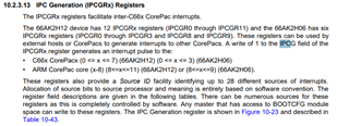

我对 66AK2H06DAAW2 的 IPC 功能有疑问。
问题 1: 是否可以使用针对内核本身的 IPC 中断?
(在数据表“10.2.3.13 IPC 生成 (IPCGRx) 寄存器“中、IPC 旨在与其他内核一起使用,但我们无法找到有关是否可以与内核本身一起使用的任何信息。)
问题 2: 如果[Q1](可以使用针对内核本身的 IPC 中断)没有问题、那么根据 66AK2H06 的规范、IPC 中断请求与开始 IPC 中断处理之间是否可能出现大约 500usec 的延迟?
问题 3 如果[Q2]中通常不会发生约 500usec 的延迟、66AK2H06 是否会断开?
这方面的背景是、在我的客户批量生产的产品(包括软件)中、有一个硬件导致软件出现故障。(正在确认设备的数量。)
用户案例确认、当 DSP 内核 0 向其自身 (DSP 内核 0) 发出 IPC 中断请求时、IPC 中断请求与开始 IPC 中断处理之间会出现大约 500usec 的延迟。
当没有发生这种现象时、他们已确认 IPC 中断处理在 IPC 中断请求后大约 150ns 开始。
此外、此时不执行其他中断处理。
此问题的目的是确定导致软件故障的原因是单个硬件 (66AK2H06) 出现故障还是 IPC 功能使用方式出现问题。

    参考链接: https://www.ti.com/lit/ds/symlink/66ak2h12.pdf
    在 Keystone II 器件上、IPC 特性主要设计用于不同内核之间的信号传输。
    Betsy Varughese.
    你(们)好
    感谢您的答复。
    在 KeyStone II 器件上、IPC 特性主要用于不同内核之间的信号传输。
    关于 Q1、我了解到“不可以、内核本身的 IPC 中断不是预期用途“。
    因此、对于 Q2 和 Q3、我的理解是正确的
    “由于这是意外使用、因此没有规定规格、无法确定 500us 是否是合适的时间。“?

    尊敬的 O.H:
    文档中的任何位置均未提及在同一内核中使用 IPC、而不是标准用例。
