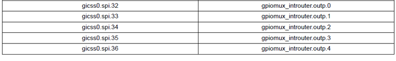

    有关此信息、请检查器件 TRM 中内核的中断连接表。
    下面是 A53 内核上 GPIO 中断连接的 TRM 屏幕截图。

    请共享 Sciclient_gpioIrqSet() API 定义、以检查您在此处配置了哪些参数。
    此外、您还可以使用以下作为 hwiPrms.intNum。

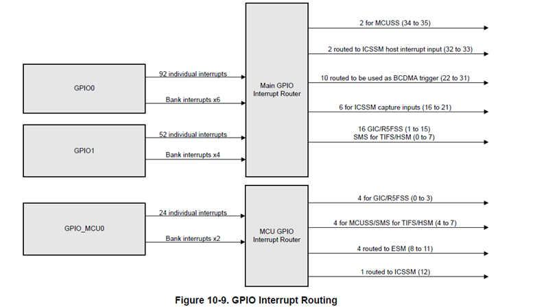

    默认情况下、该中断配置为组中断。 要使 IT 引脚中断、您需要修改  Sciclient_gpioIrqSet (void)  API。
     例如、我想在 MCU_GPIO0 上获得中断、因此源 ID 是 TISCI_DEV_WKUP_MCU_GPIOMUX_INTROUTER0:
    rmIrqReq.src_id = TISCI_DEV_WKUP_MCU_GPIOMUX_INTROUTER0;
    我希望为 MCU GPIO 引脚 15 生成中断。 数据表、以便为其获取引脚中断 MCU_GPIO0_15 、则源索引应为 15 。 有关 GPIO 中断源索引的更多详细信息、请参阅一章 10.1.5、“GPIO 中断处理“。
    rmIrqReq.src_index = 15u;
    请参阅下图。
    根据上述 GPIO 中断路由图中的 TRM、所有 MCU_GPIO 中断都专门路由到 M4 域、不与任何其他内核共享。 在这种情况下、目标 ID 将与源 ID 相同。 但是、如果中断与其他内核共享、则必须指定目标内核。
    rmIrqReq.dst_id = TISCI_DEV_WKUP_MCU_GPIOMUX_INTROUTER0;
    下一步是选择中断路由器寄存器、范围为 0 至 12。 我选择了  rmIrqReq.src_index 为 4u。 您可以使用$U、5U、6U 和 7U 中的任何 GPIO 路由器输出、因为这些输出会路由到 M4F 内核。 请参阅上图。
    rmIrqReq.src_index = 4u;
    希望以上内容得到澄清。
