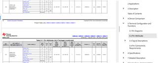

尊敬的团队:
我想检查 AM6442、对于 AM64 引脚排列、  我们是否可以在启动期间禁用引脚(以高阻抗模式拉取引脚)、然后在连接器上检测到 PCB 板时、我们希望 AM64 在软件中再次  启用引脚、前提是 RGMII 接口(通过连接引线)启用为 50 Ω 阻抗?
简而言之、我们想检查固件是否可以通过建立的 RGMII 连接进行检测、如何在运行时开始时启用/禁用 50 Ω 阻抗引脚排列?
最大值

    以下是我基于理解的回答:
    LVCMOS 输出阻抗为 60 Ω
    请参阅引脚属性。 在复位期间和复位后、直到软件配置为止、大多数 LVCMOS IO 的 IO 缓冲器都处于关闭状态。
    当前没有调整驱动强度(输出阻抗)的配置
    IO 无法了解布线阻抗。
    Sreenivasa.

    1. “在复位期间和复位后、直到软件配置为止、大多数 LVCMOS IO 的 IO 缓冲器都关闭。“ ->在复位期间和复位后、从哪里可以获得有关 TRM 中哪个 LVCMOS IO 关闭的信息?
    2. “在 RGMII 接口端点与其上采用 AM6442 的 PCB 之间进行连接后、启用引脚、然后将 RGMII 阻抗从 60 欧姆降至 50 欧姆“ ->是的、复位后、我们需要 FW 启用 LVCMOS 引脚、从初始默认的 60 Ω 到 50 Ω。  我们知道、将固件设置为 50 Ω 的器件将仅在今年年底推出。 但 我们也知道、我们和 TI 之间对此 50 Ω 的固件进行了一些审查。 务必让我们留在循环中。
    基本上、此应用是 PLC 他们希望确保、如果连接了 RGMII 连接、只有 在与 AM64 的 PCB 和之间发送 RGMII 连接的单独 PCB 之间确认了 RGMII 连接后、才会传输数据。
    他们的愿望是默认情况下禁用 LVCMOS 引脚、直到启动后连接验证。
    另请引导我了解有关 IO 缓冲器第 1 点的详细信息、在 TRM 中的哪个部分。

    请参阅数据表。
    Sreenivasa.
    您好、Max、
    以下图片可能有所帮助。
    Sreenivasa.
