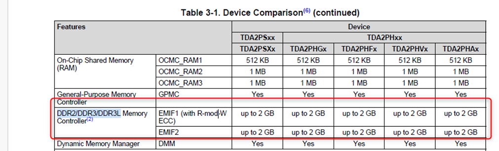

TDA2PHVx 支持的 DDR3 时钟是什么? 我看到在不同的 TI 规格中有不同的值
在下图中、TDA2Ex 仅支持 666MHz、而在第二个图中、TDA2Px 支持 666MHz
 TDA2PHVx 支持 DDR3 的理论带宽是多少? 实际带宽是多少? 我知道它取决于 clk、因此这需要与第一个问题相关
下面的两张图片显示了这一点
- EMIF BW @532MHz = 2045.97 +2046.54 (假设连接了两个 EMIF)=~4091
- EMIF BW @666MHz = 2799.14 + 2790.17 (假设连接了两个 EMIF)=~5589 ->这是正确的吗? 即使是第二个规范状态最大值 2 GB?
-在第三张图片中,交错式 DDR 的最大 BW 为 7293.76MByte/s 适用于哪种 SoC? 这是否适用于 TDA2PHVx

    请参阅数据表的第 5.5 节。 DDR3 支持的 TDA2Pxxx 的最大 DDR 时钟频率为 667MHz 时钟(或 1333 MT/s 数据速率)。
    - EMIF BW @666MHz = 2799.14 + 2790.17 (假设连接了两个 EMIF)=~5589 -->这是正确的吗? 即使是第二个规范状态最大值 2 GB?
    我认为数据表“器件比较“表中所述的“高达 2GB “是指 DDR 控制器的物理存储器空间功能、而不是带宽。 请参阅数据表中引用的以下注释、该注释从表中的此行引用。
    (2) 在统一 L3 存储器映射中、最多有 2GB 的 SDRAM 空间、可用于所有 L3 启动器、包括 MPU (MPU、GPU、DSP、IVA、DMA、 等)。 通常、该空间在两个 EMIF 之间交错以优化存储器性能。 如果系统填充大于 2GB 的物理存储器、则仅 MPU 可通过 Arm V7 大型物理地址扩展 (LPAE) 访问额外的可寻址空间。
