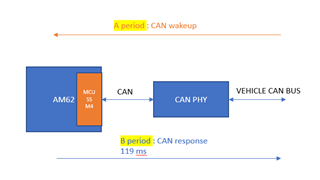

您好、
 我们的客户要求我们产品从唤醒到发出 CAN 数据包的时间小于 300ms、
我们的实际测试约为 480ms。
 测试 M4F 内核的启动并发送 CAN 数据包需要 119ms 时间、
这意味着 TI AM62 芯片需要 360ms 的时间来唤醒和启动 M4F 内核。
 我的问题是如何在本例中缩短 360ms 的时间?

    主要问题:
    当 AM62x 处于深度睡眠模式时、如何在 300ms 内缩短 CAN 响应 (ACK) 时间?
    (MCUSS 的周期 A + AM62 唤醒时间+ 周期 B = 300ms)
    当前您的状态:
    MCUSS 的周期 A + AM62 唤醒时间+周期 B = 480ms、特别是(MCUSS 的周期 A + AM62 唤醒时间)= 119ms
    您的要求:
    是否可以缩短  周期 A?
    是否可以缩短  周期 B?
    是否可以缩短 MCUSS 的 AM62 唤醒时间?

    (1) 时间 A (480ms) 的定义、步骤如下:
    您的 ECU(包括 AM62)已处于“深度睡眠模式“-> ECU 从车辆获取 IGN 信号->触发 AM62 GPIO -> AM62 启动唤醒-> AM62 发送第一个 CAN 帧
    是否正确?
    (2)  时间 B 的定义 (119 ms)
    “AM62 唤醒时间“包括“MCU 应用启动时间“、我是否可以说 119ms 表示 MCU 应用在发送第一个帧之前的执行时间?

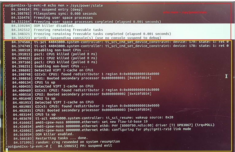

    点击此链接、这是一个从深度睡眠状态唤醒的 GPIO 示例。
    https://e2e.ti.com/support/processors-group/processors/f/processors-forum/1458957/am620-q1-deep-sleep-console-log?tisearch=e2e-sitesearch&keymatch=%25252525252520user%2525252525253A533255#
    红色:进入深度睡眠
    黄色:MCU GPIO 触发后、退出深度睡眠
    唤醒时间= 84.571991 - 84.374566 = 0.197425 = 197ms、正确吗?
    如果基于我们具有 GPIO 唤醒功能的默认 Linux 示例、在这种情况下、MCU 如何唤醒和执行?

     (1) 我们在 PC 端运行脚本测试时间 A、因此我们不会得到车辆的 IGN 信号、
    但从继电器获得的 12 伏电压。 其他正确。
     (2)  通过执行主函数计算时间 B、
    不包括准备 C 运行时环境的时间(诸如初始化堆栈之类的操作)。
    您好:
    唤醒时间= 84.571991 - 84.374566 = 0.197425 = 197ms、是否正确?
    是、这是正确的。 最后我进行了一个快速测试、结果恢复时间约为 192ms。
    然后、我对仅 MCU 模式进行了类似的测试、得到的恢复时间为 176ms。
    仅 MCU 模式和深度睡眠模式之间的唯一区别是 MCU M4F 内核保持在线状态。 更具体地说、MCU_PLL 和 MCU_HFOSC 在仅 MCU 模式下保持在线、但在深度睡眠模式下关闭。
    这意味着启动 MCU M4F 内核的过程约为 16ms、这应该是一个静态数字。 根据在 MCU 上恢复应用、可能会有一些延迟、但这会因情况而异。
    唤醒源不应影响唤醒延迟。

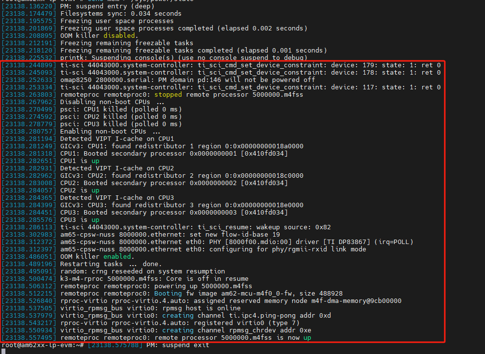

      我们使用 ipc_rpmsg_echo_linux_am62x-sk-lp_m4fss0-0_freertos_ti-arm-clang + EVB 电路板测试不大约为 200ms、但超过 300ms。

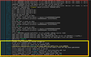

    嗨、Anshu
    基于 Walter 的日志。
    我发现日志与我的日志略有不同。
    请勾选黄色标记。
    M4 内核应用程序 (M4-FW) 似乎仅在唤醒过程完成后启动。
    它花费了大约 62.4ms、还应该包括 RPMSG 信道创建
    您能否为我们提供深入调试和研究以缩短唤醒时间的建议?
    非常感谢
    Gibbs

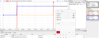

    我们进行了一些延迟测试、我们将在这里分享结果。
    唤醒源-> M4F MCU 固件
    第一项测试是检查从唤醒源到 M4 MCU 固件开始的延迟。 这一过程花费了 282.176ms
    蓝色信号是 PMIC_LPM_EN 信号、当 SoC 唤醒时该信号从低电平变为高电平。 此信号反馈到 TI EVM 上的 PMIC。
    橙色信号是在 M4F MCU 执行时设置为高电平的 GPIO。 此 GPIO 表示 MCU 固件的启动。
    这两个事件之间的时间为 282ms。

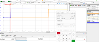

    唤醒源->无打印语句的 M4F MCU 固件
    将语句打印到内核日志会增加恢复进程的延迟。 因此我们删除了 PRINT 语句并执行了相同的测试。
    在这种情况下、唤醒事件和 MCU M4F 固件启动之间的延迟为 115.64ms。
    如何禁用/减少打印语句?
    有两种方法可以做到这一点:
    • 运行脚本以关闭打印语句。
    # Detach kernel serial console
    consoles=$(find /sys/bus/platform/devices/*.serial/ -name console)
    for console in ${consoles}; do
    echo -n N > ${console}
    done

    您好、Anshu、ć
    感谢您的信息。
    关闭控制台日志后、时间 A 达到了 255ms、这满足了客户的需求
