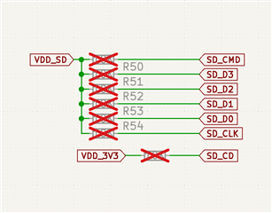

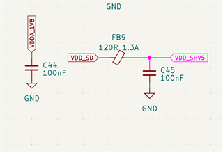

您好、我最近根据需要构建了具有有限外设的定制 Am625 电路板。 问题是我无法在 U7 (TPS22918DBVR) 输出电源、这基本上是一个 SD 卡电源。 我通过将 VDD_3V3 上的上拉电阻应用于 SD_CD、将 VDD_SD 应用于 SD_CMD、SD_D3、SD_D2、SD_D1、SD_D0、SD_CLK、完成了一些更改。 由于 U7 输出端没有 3.3V 电压、我无法启动器件。
下面我将原理图连接到 reference.e2e.ti.com/.../8463.Play.pdf
请忽略方框图
谢谢。此致
