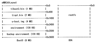

设置 First Boot SD/ Backup Boot eMVC 时
eMMC 的前 8MB 用作仅引导区域、8MB 之后的区域用作用户区域、但是否可以像使用 AM335x 一样使用文件运行?
*3.2.2.16.8. 在 eMMC UDA 中创建了分区、但无法引导
SDD 布局
在 FAT 区域:
tiboot3.bin
tispl.bin
u-boot.img
uEnv.txt
‘environment (128KB)'是否指 uFnv.txt?
ITO
    您好:
    我是否可以知道您从 eMMC UDA 引导时使用的引导模式?
