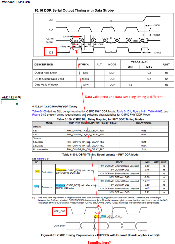

客户 询问 OSPI DDR 模式下输入数据的采样时序。
您能看到下图吗?
对于 Winbond OSPI Flash (W35T25NW)、数据有效期为 DQS 平坦时。
另一方面、对于 AM2432、数据采样时序看起来就像 DQS 的边缘。
  1. 这两个器件之间是否可以进行通信?
  2.  是否有办法更改 AM2432 的采样时序?

    您好 Sreenivasa、
    我在下面的理解是否正确?
    由于 AM2432 所需的设置时间为负、 因此数据在采样边沿之后变为有效是可以的。
    如下图所示、OSPI 闪存输出有效周期似乎处于 AM2432 所需的建立和保持之间的时间段内。

    您好、Kasai、
    请注意勘误项 i2383“OSPI:PHY DDR 模式不支持 2 字节地址“。 W35 是一种 NAND 闪存、它使用 2 字节寻址来执行读取数据命令(它只需要寻址一个页面,而不是整个存储器)、因此在 DDR 模式下不兼容。 客户应使用 SDR 模式与该闪存器件通信。
    可以使用 W35 闪存,  例如,它被用于共享同一控制器的其他设备(如 www.ti.com/.../SK-AM62A-LP )。 建议使用 SDK 训练软件进行数据训练、以建立高速通信。
