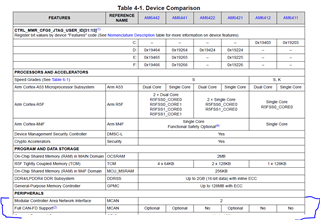

尊敬的团队:
我们在 其中一款设计中使用了 AM6442BSDGHAALV、我们想确认是否满足  AM6442BSDGHAALV  支持 MCAN 接口?
我们将引脚编号 A17 用于 CAN_TX、并将引脚编号 B17 用于 CAN_RX。 请确认  AM6442BSDGHAALV  器件型号在这些特定的 A17 和 B17 引脚上支持/启用 CAN。
谢谢你。
Amarnath G
    您好  Amarnath
    感谢您发送电子邮件跟进
    所有 AM64x 器件都支持模块化控制器局域网接口。
    E - D 支持的功能、以及 EtherCAT 硬件加速器和 CAN-FD 处于启用状态
    Sreenivasa.
