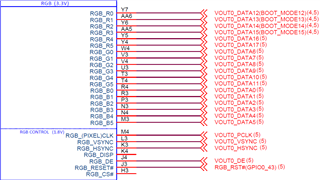

我目前正在构建一个配置为 4 个通道并使用 24bpp RGB 格式来存储像素数据的 MIPI-DSI 显示面板。 但是、显示屏仅显示背光、没有实际的 GUI 或图形内容。
为了验证接口、我使用 TVG(测试视频生成器)寄存器测试了面板、测试图形在屏幕上正确显示、表明 DSI 链路和面板上电序列正常工作。 但是kmstest、标准的图形测试应用程序(如和)kmscube无法在显示屏上产生任何可见的输出。
同一面板和显示驱动程序已在其他平台上成功验证、因此我认为软件方面(面板驱动程序,时序等)应该是正确的。

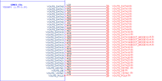

我的困惑源于在当前设置中使用 DSS(显示子系统)配置。 DTS(器件树源)包括 DSS 端口和 DSS 驱动程序的定义。 在k3-am62l-evm.dts参考文献中、在引脚控制设置中配置 24 位 DSS 输出。 不过、我们的定制电路板仅支持从 DSS 路由的 18 位 RGB 信号。
您能否帮助确认(可能通过查看原理图)这种不匹配(24 位配置与 18 位实际接线)是否可能是 GUI 未在显示屏上呈现的原因?

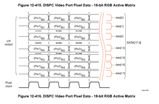

    您好、Dheeraj、
    请参阅 18 位的引脚映射。
    如果您使用的是 24 位、我想您可能必须使用 MSB 6 位。
    我需要 PDF 可搜索原理图来查看连接。
    我的困惑源于当前设置中 DSS(显示子系统)配置的使用。 DTS(器件树源)包括 DSS 端口和 DSS 驱动程序的定义。 在k3-am62l-evm.dts参考文献中、在引脚控制设置中配置 24 位 DSS 输出。 不过、我们的定制板仅支持从 DSS 路由的 18 位 RGB 信号。

    您好、Dheeraj、
    请参阅 TRM 的以下部分
    12.7 显示子系统和外围设备
    12.7.1 DSS
    本节介绍该器件中的 DSS。
    12.7.1.1 DSS 概述
    DSS 是一个灵活的单流水线显示子系统、支持单个高分辨率显示输出。 发生正转换
    流水线支持伽马校正和亮度/对比度色调/饱和控制功能、从而实现增强功能
    视频输出质量。 每个显示输出无缝连接到 DSI 或 OpenLDI 显示接口。
    或者、它可以在 SoC 级驱动其他显示接口控制器类型或连接到器件引脚
    并行视频输出接口。
    专家意见:
    DSS pinctrl 设置不相关、因为相同的 DPI 信号馈入 DSI Tx
    Sreenivasa.
