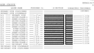

您好、
这些信息。
在 PROC141_STACKUP 中、可以看到 以下 1/4oz、1/2oz、1oz
但是、在 PROC141E5_fab 中、只能看到 0.5 盎司和 1 盎司。
哪一个实际用于 TDA4VH-Q1 EVM?
    这些堆叠并不是那么不同。  制造厂图中的通用堆叠显示了 0.5oz 层。  供应商特定堆叠显示的是 1/4oz、但也表明这些层是电镀层、使总铜厚度接近 0.5oz。
