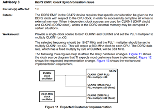

我的客户发现他们的定制电路板上存在 DDR2 访问问题。
在 5 块电路板中发现问题。
测试只需写入和读取 DDR2 内存区域并比较数据。
发生问题时、测试区域中的所有数据都不匹配。
该问题发生在~20 次测试试验中。
客户比较了 DDR 控制器寄存器、并发现以下所有寄存器在正常情况和故障情况下都相同。
但他们发现、下面的保留寄存器是不同的。
地址:正常值=>失败值
0x7800_0040:0x10A9_12A2 => 0x10CD_8F4F
0x7800_0044:0x0048_48AF => 0x000D_E858
0x7800_0060:0x0000_0091 => 0x3100_0018

    尊敬的 Koichiro San:
     您认为问题是由于以下勘误造成的吗?
