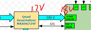

您好 TI 专家。
  如图所示、DSI 和 CSI 端口信号的工作电压为 1.8V。 然而、来自 SERDES 的相应信号在 1.2V 电压下运行。 这可以吗? 否则我会错过一些重要信息。 您能在这里给出一些建议并解释一下设计吗?

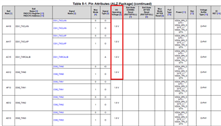

    这些引脚独立于 SoC 上的其他 SERDES 功能、在 1.8V 电压下运行。
    如果我误解了、请详细说明哪些 SERDES 功能与这些引脚相冲突?

    根据我们的系统架构,我们计划使用 MAX96724F 作为我们的摄像头解决方案。  我们在查看数据表时发现、MAX96724F 的 CSI 信号端口的电压电平为 1.2V。 (PS:VTERM = 1.2V)
    根据您在上述答复中的答复、 SoC 上的 SERDES 功能的工作电压为 1.8V。 该设计是否合理?

    CSI 需要以下电源电压:
    • 0.8V(模拟)
    • IO 使用 1.8V(这是 I/O 工作电压列中指定的值)
    CSI 本身完全符合 MIPI D-PHY 规范 v1.2 和 MIPI CSI-2 规范 v1.3、它将在这些规范中详述的电压下运行。
    例如、在 LP 模式下、CSI 引脚将以 1.2V 的电压运行。
    谢谢。此致、
    标记
