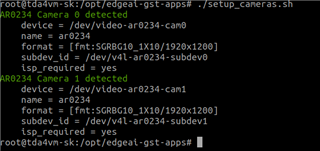

目前、我们正在将 AR0234 传感器 (Bayer - GRBG10) 与 TDA4VM 进行移植。 我们已经完成了基本调优、可以获得良好的预览。 但我在连接两个摄像头时遇到了问题。 连接两个摄像头时、我在一个摄像头 (J19) 中无法获得正确的流式传输、在另一个摄像头 (J18) 中、我可以获得正确的流式传输。 下面是  我已经执行的步骤。
1.我运行了用于 media-ctrl 链接的 setup_camera.sh 脚本。 (请注意,camera0 连接到 J18、camera1 连接到 J19)
2.只有连接一个摄像头时(在 J18 和 J19 连接器中)、我才能获得正确的流。
3.连接两个摄像头后、可以在 J18 连接器中获得正确的流。 (请注意,J19 摄像头未进行流式传输)。

    您好、
    您是否尝试过为两个摄像头测试单独的设备树?
    下面是我眼中所有可能的组合:
    j18dt J19dt J18 硬件 J19 硬件 J18 流传输 J19 streamimg J18 行为 J19 行为
    被启用 禁用 互联 已断开连接 是的 ??? 不适用
    被启用 禁用 互联 互联 是的 ??? 不适用
    禁用 被启用 已断开连接 互联 是的 不适用 ???
    禁用 被启用 互联 互联 是的 不适用 ???
    被启用 被启用 互联 已断开连接 是的 ??? 不适用
    被启用 被启用 已断开连接 互联 是的 不适用 ???
    被启用 被启用 互联 互联 是的 正常工作 不适用
    被启用 被启用 互联 互联 是的 不适用 已损坏
    被启用 被启用 互联 互联 是的 是的 FPS 下降 已损坏
    您能否在表格中填写观察到的行为?
    如果在禁用设备树时摄像头出现故障、则表示我认为存在硬件问题。
