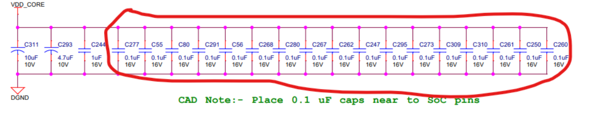

您好、
根据评估板原理图、为每个引脚添加了一个电容器 (100nF)、重复引脚?
例如:用于 VDD_CORE 16 个引脚的 16 个去耦电容器
是否必须使用这些 数量的电容器? 我们可以减少电容吗?
Soumya.
    你好  Soumya
    感谢您的查询。
    建议遵循 PDN 文档。
    https://www.ti.com/lit/an/sprac76g/sprac76g.pdf
    表 7-6. AM62xx PDN 目标和去耦示例
    或者、建议执行仿真以优化电容器。
    Sreenivasa.
    你好  Soumya
    请参阅关于减小电容的专家意见:
    Valeo 希望减少 VDD_CORE 上的去耦电容器。  我建议他们遵循 PDN。  如果客户执行所需的仿真、并且根据布局、我想应该可以减小电容。
    专家答复:
    是的、正确。 他们可以减少去耦电容器的数量、但需要确保遵循 PDN 应用手册指南并满足 VDD_CORE 的目标阻抗要求。
    Sreenivasa.
