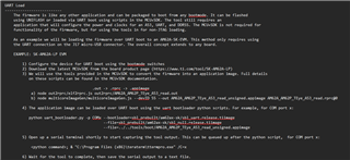

    按照自述文件操作、我使用 JTAG 加载并执行  DDR TEye 应用程序是可以的
    但在执行带有 UART 引导的 DDR TEye 应用时、我遇到了一些问题。
    错误消息、
    [status] error: application load failed !!!error:</s>! !
    请帮忙检查一下。 我有什么遗漏吗?
    谢谢您、
    Gibbs

    (3) UART 引导。 (执行 DDR T Eye 时出错)
    gibbs@gibbs-HP-ZBook-15-G5:~/work/am62_lp/mcu_plus_sdk_am62x_10_01_00_33/tools/boot$ python3 ./uart_bootloader.py -p /dev/ttyUSB0 --bootloader=sbl_prebuilt/am62x-sk-lp/sbl_uart.release.hs_fs.tiimage --file=sbl_prebuilt/am62x-sk-lp/sbl_null.release.hs_fs.tiimage --file=multicoreImageGen/AM62X_TEye_A53_read_unsigned.appimage clear
    Sending the UART bootloader sbl_prebuilt/am62x-sk-lp/sbl_uart.release.hs_fs.tiimage ...
    Sent bootloader sbl_prebuilt/am62x-sk-lp/sbl_uart.release.hs_fs.tiimage of size 248120 bytes in 23.73s.
    Sending the application multicoreImageGen/AM62X_TEye_A53_read_unsigned.appimage ...
    Sent application multicoreImageGen/AM62X_TEye_A53_read_unsigned.appimage of size 218048 bytes in 21.96s.
    [STATUS] ERROR: Application load FAILED !!!
    问候 Gibbs、
    电路板看起来像 FS 器件、这需要为应用程序映像签名。 这并不是该工具所独有的、任何 HS-SDK 器件应用都需要签名(并注意 FS 中的映像是签名的“hs_fs"版本“版本)版本)。 您可以 通过 tools 目录中的类似命令执行此操作:
    python ./signing/appimage_x509_cert_gen.py --bin AM62X_TEye_A53_read_unsigned.appimage --authtype 0 --loadaddr 84000000 --key signing/app_degenerateKey.pem --keyversion 1.5 --output AM62X_TEye_A53_read_signed_authtype0.appimage
    在客户电路板上、如果他们启用了部件安全功能、则必须使用客户的密钥对其签名。  有关这些详细信息、请参阅文档: https://software-dl.ti.com/mcu-plus-sdk/esd/AM62X/10_00_00_14/exports/docs/api_guide_am62x/TOOLS_BOOT.html#TOOLS_BOOT_SIGNING
    Lucas
