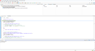

我想测量 DSP 的闪存写入时间、因此我尝试通过以下步骤启用时钟功能。
运行->时钟->启用
因此、CCS 显示了如下错误消息。
c55xx_0:无法启用性能分析、因为它需要已为 RTDX 或断点声明的 AU1
DSP:TMS320VC5509A
工具:CCS 5.5.0
如果您能提供建议或建议来解决此问题、我会很有帮助。
如果您需要任何日志文件、请告诉我。
我期待您的回答。

    尊敬的 Ming:
    非常感谢您的答复。
    至于我所做的程序,啊,我不得不说不... 我刚刚完成了步骤“Run -> Clock -> Enable“。
    此回复附有、请查找我拍摄的屏幕截图。
    我试过的是“7.4.17. 性能评测时钟“、如以下 CCS 用户指南所述。
    7.1.调试概述—Code Composer Studio 20.2.0 文档
    如果我有一些误解、请告诉我。
    BTW 最新的 CCS 版本为 12.8.1、对吧?
    我的前代产品自 2012 年以来似乎一直使用 CCS 5.5.0、因为硬件逻辑是围绕当时的设计而设计的。
    我可以尝试使用 CCS 12.8.1。

    我尝试在 CCS 12.7.0 中从 C55xx 低功耗 CSL 3.08.00 导入旧的 C5535 CCS 工程。 使用“Run"->"Clock ->“ -> Enable"“ Enable"时“时、配置文件时钟工作正常。 我假设 C5509A 的工作原理是类似的。 我必须安装 C55xx CGT 4.4.1 和 DSP/BIOS 5.42.2.2.10:
    很遗憾、我没有 C5509A EVM、所以无法对它进行测试。
