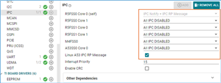

    • 在 example.syscfg 中
      • 更改 IPC 配置:
      • 更改调试日志配置:

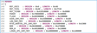

      • 更改存储器配置器(即添加了.resource_table 并调整了存储器区域)后、linker.cmd 在构建后按如下所示进行更改。 [请参阅 TI 驱动器中提供的文件]

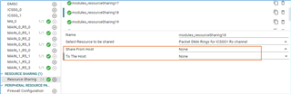

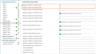

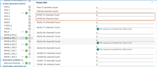

    rm-cfg.yaml 生成:
    • A53_2
      • 将“封装 DMA“ CPSW 和 ICSSG 计数更改为 0
      • 将“数据包 DMA 环形加速器“CPSW 和 ICSSG 计数也更改为 0
    • MAIN_0_R5_1
      • 更改“Packet DMA“ CPSW 计数值。 将值配置为 A53_2 中最初设置的值
      • 更改“数据包 DMA 环形加速器“CPSW 计数值。 将值配置为 A53_2 中最初设置的值
    • 资源共享
      • 此时、他们会收到资源共享错误、因此请将共享设置配置为“无“以解决该错误。

    感谢您的详细信息,您还能在此处帮助我了解其用例 — 为什么它们为所有内核启用 IPC?
    此外、通过 Remoteproc 加载的 enet_lwip_cpsw 示例是否可以在没有更改 IPC 的情况下正常工作?
    Nitika.
    尊敬的 Mari:

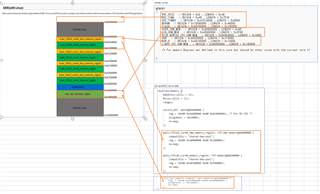

    我担心 R5 应用程序使用的存储器区域。 您能否确保 Linux 器件树将 R5 内核使用的存储器区域标记为保留空间? 或者、可以将 R5 应用程序的存储器段移动到相应的为内核保留的存储器中。 存储器分段根据以下结构完成: https://dev.ti.com/tirex/explore/node?node=A__AczQXYYQuDrYh5SEg4bt3w__AM64-ACADEMY__WI1KRXP__LATEST
    此外、将启用 IPC 配置、以便所有内核都能够单独与 Linux 通信、但 R5 内核无法相互通信。 如果这是预期行为、我希望应用程序确认。
    请使用 TI Academy 中提到的分段内容更新内联的 R5 应用程序存储器放置、并告知我们结果。
    Teja。
    尊敬的 Teja:
    感谢您的回答。
    他们向我发送了他们对你的建议的答复。 遗憾的是、他们尝试了您提到的修改和建议。 请参阅以下内容:
    1.内存空间问题
     我按照提供的链接中的说明进行了操作。  我还使用了我修改 ICSSG 时的设置作为参考。
    他们检查了存储器区域中是否没有冲突、还确保 Linux 不会使用 R5 内核使用的区域。
    如下所示、R5 内核使用以橙色指示的存储器区域。 TI 驱动器中的 linker.cmd 文件也显示此信息。
    在 Linux 器件树中、R5 内核使用的存储器区域被分配为保留空间。

    您是否可以检查资源表在 R5 应用中的放置位置? 资源表应专门位于应用程序存储器的开头。 如果放置不正确、R5 和 Linux 之间的任何通信都将出现问题。
    同时、我将查看 客户共享的文件以获取更多信息。 由于我在下一周没有时间、我的答复将推迟到 7 月 1 日。
    谢谢。此致、
    Teja。
    尊敬的 Teja:
    感谢您的回答。 他们实际上引用了 AM64x Academy 中的以下页面来说明资源表的放置。  更新 linker.cmd 文件
    这是否放置不正确?
    Mair Tunnoda
    ping Paula Carrillo 和 Nick Saulnier。 您能否在 Teja 不可用时提供其他评论? 我的客户参考了 AM64x Academy 以按照说明配置 IPC。
    如果这需要花费大量精力、您能否为以下常见问题解答主题中的示例提供有关如何将以太网端口从 icssg 切换到 cpsw 的支持?
    【常见问题解答】AM64X:如何将 R5F PRU_ICSSG 以太网与 Linux A53 内核组合 — 处理器论坛-处理器 — TI E2E 支持论坛
    Mari Tunnoda
    你好、Mari、
    资源表和内存区域看起来不错
    感谢您确认 Resource 表位于我的预期位置、并且 R5F 存储器区域处于 Linux 器件树文件中定义的存储器区域范围内。
