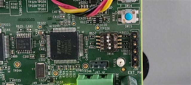

    从随附的日志中、EVM 正在启动用户提示符。  复位可由 PMIC 计时器执行。  请验证默认情况下计时器是否已禁用。  油尺开关 SW16 位置 4 应设置为 ON(开)。
    SD 卡上的映像是否旧/过时?  如果 SD 卡是在 EVM 制造商时刷写的、那么与最新版本相比、它可能已过时?
    我们会将 DIP 开关 SW16 设置/检查为打开并更新您

    将 Dipswitch SW16 位置 4 设置为 ON、 解决了重置问题、感谢您的快速支持。
    您能否详细介绍一下如何处理 PMIC 计时器
    感谢 Takuma-san 的快速分享、我们正在用新映像刷新主板并更新您。
    我们将使用新图像验证 铲斗开关 SW16 位置 4 是否应设置为“关闭“、并使用新图像检查 Waylan 问题或重置的其他原因

    我不知道为什么会发生重置。 您能分享 DIP 开关的特写吗?
    Takuma

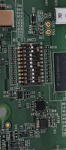

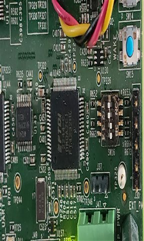

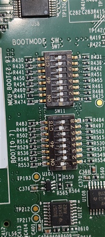

    您好、Takuma、
    请在此处找到所有 DIP 开关图片
    尊敬的 Mohan:
    看门狗开关似乎会禁用看门狗。 我来看看办公室的一些 EVM 板、看看其他 DIP 开关设置是否不同。
    Takuma
    尊敬的 Mohan:
    两个问题:
    1. 您能尝试将 SW2.5 和 2.6 切换至开启吗? 这不应导致问题、但它们确实与 PORz 有一些连接。 它们会更改 PCIe 复位行为。
    2. 如果有额外的 J784S4 EVM 板、您能否尝试使用同一 SD 卡启动该板、看看是否在不同的板上观察到复位?
