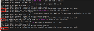

    我们需要首先证明 MCU 在进入仅 MCU 模式后继续运行。
    尊敬的 Anshu:
    我更新最新的现象。
    拉出 U 盘后、可通过 RTC 和我们配置的唤醒源唤醒 AM62。
    MCU 在睡眠后仍然不会继续运行、但在唤醒时不会重新启动、
    但在睡觉时从停止的地方继续奔跑
    尊敬的 Anshu:
    根据 ti SDK 文档中的说明、在“仅 MCU“模式下、
    MCU 应正常运行。
    但是、我们的测试表明、进入“仅 MCU“模式后、MCU 没有继续运行。
    您是否有任何日志支持此功能?
    也许您可以参考我的修改内容、然后再次进行测试、并提供 MCU 日志作为证据。

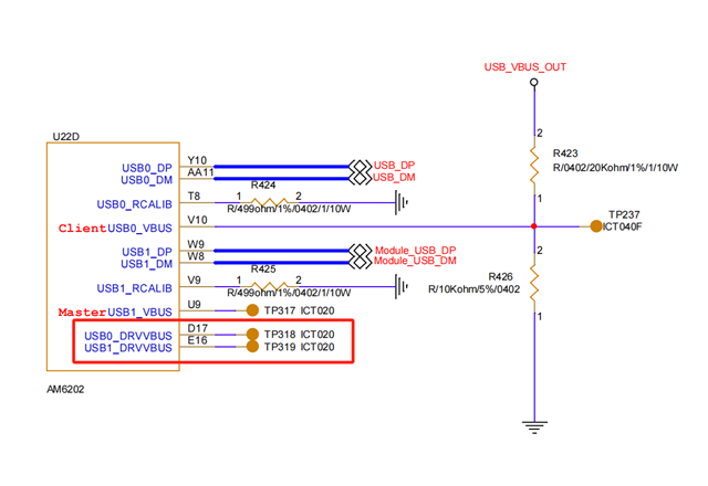

    您好 Walter、
    您能否分享来自 SoC 的 USBx_DRVVBUS 信号的原理图?
    该信号上是否有任何拉电阻器?
    Anshu
    尊敬的 Anshu:
    仅测试点、  USBx_DRVVBUS 上无拉电阻器。
    BR

    您能否说明您拥有的 EVM 版本(丝印应包含该详细信息)
    我认为、在 EVM 上、应该移除 USB1 DRVBUS 上有一个 10K 下拉电阻、以可靠地测试此功能
    此外、 在 DEEP SLEEP/MCU ONLY 模式下 VBUS_5V0_TYPEA 应为 5V、为了唤醒至工作、您可以在 TP203 上进行检查、以确认 EVM 测试中是否满足这种情况。

    我想我们创建这个主题就是试着讨论为什么 MCU 不会在“仅 MCU 模式“下工作
    因为据我所知、当 AM62x 处于“仅 MCU 模式“时、MCU 程序应该继续运行。
    请检查附件、我发现了一些问题

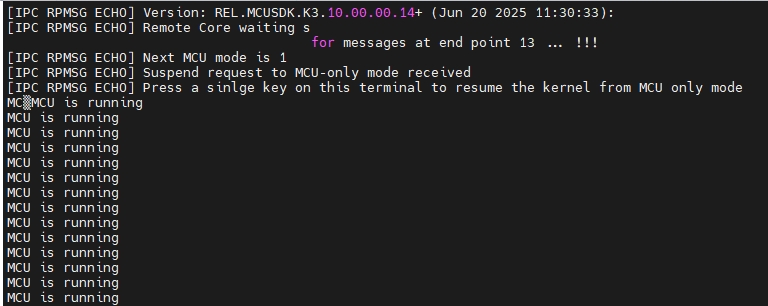

    (2) 函数“lpm_mcu_wait_for_uart ()“的 Pls 参考“ipc_rpmsg_echo.c"</s>“
    一旦 AM62 在仅 MCU 模式下运行、此功能 (lpm_MCU_wait_for_uart) 应保持运行、并在 while 循环中打印字符串“MCU 正在运行“。
    但我们发现此函数处于暂停状态、直到 AM62 唤醒。
    在仅 MCU 模式下是否会禁用 UART 输出?
    源代码作为附件。

    USB DRVVBUS 信号详细信息
    在 SK-AM62-LP 上、我们观察到该信号在深度睡眠期间变为低电平、可能是由于 10k Ω 的下拉电阻器。 当 USB-A 器件连接到 EVM 时、这会导致任何低功耗模式失败。 发生的情况是、TIFS 将在 3 分钟后超时、因为它与 DM 固件失去接触、导致整个 SoC 复位。
    我们拆焊该电阻器、并在连接 USB A 器件后成功暂停/恢复。
    我们可以在 SK-AM62-LP EVM 上尝试一下、确保这也适用于您吗?

    此函数 (lpm_mcu_wait_for_uart) 应保持运行、并在 while 循环中打印字符串“mcu is running“。
    我没有尝试确切的代码、但我已经在仅 MCU 模式下尝试打印数字。 我注意到的是代码仍然在执行、但它不会打印到 UART 终端、因为它等待用户按键收到传入的 UART 字节。
    我做了一个粗略的例子:
    这是 MCU M4F 固件、我添加了用于打印数字计数的代码。
    这是我所做的代码更改、将变量设置为 500、然后每 1 秒递减一次。

    我观察到的是、当 SoC 挂起时、代码仍然执行、但不会打印输出。 以下是显示其暂停 5 秒的 Linux 日志:

    因此、当我暂停 5 秒以进入仅 MCU 模式 (MCU 计数器上为 375) 时、它将在 5 秒后恢复打印。
    <DEBUG> Number 380
    <DEBUG> Number 379
    <DEBUG> Number 378
    <DEBUG> Number 377
    <DEBUG> Number 376
    <DEBUG> Number 375
    <DEBUG> SemaphoreP_pend(&gLpmSuspendSem, SystemP_WAIT_FOREVER)
    <DEBUG> Sciclient_lpmGetNextHostState
    <DEBUG> passed the if statement
    [IPC RPMSG ECHO] Next MCU mode is 1
    [IPC RPMSG ECHO] Suspend request to MCU-only mode received
    [IPC RPMSG ECHO] Press a single key on this terminal to resume the kernel from MCU only mode
    <DE\ufffd[IPC RPMSG ECHO] Main domain resumed from a different wakeup source
    <DEBUG> start of while loop
    <DEBUG> Number 369
    <DEBUG> Number 368
    <DEBUG> Number 367
    <DEBUG> Number 366
    <DEBUG> Number 365
    很可能发生的情况是 UART 缓冲区不打印任何内容、因为它确定了唤醒器件的用户输入的优先级、如所示:
    我们可以运行一些更深入的测试,但这已经告诉我,它仍然在运行,但只是没有打印。

        //status = UART_read(gUartHandle[CONFIG_UART0], &trans);
        //DebugP_assert(status == SystemP_SUCCESS);
        //while (gNumBytesRead == 0u && gbSuspended == 1u)
        while(1){
    	// Place customized code here
            // and do something.
    	// example another uart / gpio action
        // Because we do not need mcu uart wakeup
        // but keep another mcu gpio wake up
        // this gpio test in Linux device tree, and it works.
        if (gNumBytesRead != 0)
            //DebugP_log("[IPC RPMSG ECHO] Key pressed. Notifying DM to wakeup main domain\r\n");
            //SOC_triggerMcuLpmWakeup();
            /* Wait for resuming the main domain */
            //SemaphoreP_pend(&gLpmResumeSem, SystemP_WAIT_FOREVER);
            //DebugP_log("[IPC RPMSG ECHO] Main domain resumed due to MCU UART \r\n");
        else if (gbSuspended == 0u)
            //UART_readCancel(gUartHandle[CONFIG_UART0], &trans);
            DebugP_log("[IPC RPMSG ECHO] Main domain resumed from a different wakeup source \r\n");
        //DebugP_memLogWriterResume();
    Gibbs
