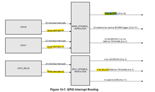

根据上图、主 GPIO 只有 2 个内部输出。 我们已经尝试将“Sciclient_rmIrqSetRaw"中“中的内向器输出与 多个 主 GPIO 组内向器输入重复使用、但只有第一个主 GPIO 组中断设置有效。 是否可以 在 MCUSS 中配置超过 2 个主 GPIO 组中断?
    主域有 2 个 GPIO 模块(即 GPIO0、GPIO1)。 主 GPIO 中断路由器有 16 个输出、进入主域。 (即 GIC/R5FSS)。
    在上述情况下、您是指使用主内核的 GPIO 引脚为 MCU 内核配置 2 个以上的 GPIO 中断吗? 我在这里是对的吗?

    是的、是否可以 使用主内核的 GPIO 引脚为 MCU 内核配置 2 个以上的 GPIO 中断?

    否、无法实现上述用例。 如您所见、只有 2 个从主内核进入 MCU 内核的中断路由器输出 (34 和 35)。 对于 MCUSS、第三个中断没有中断连接。

    是否可以将 2 个不同的中断输入路由到同一个中断输出? 例如、我想将“CSLR_MAIN_GPIOMUX_INTROUTER0_IN_GPIO0_GPIO_BANK_0"和“和“CSLR_MAIN_GPIOMUX_INTROUTER0_IN_GPIO0_GPIO_BANK_1"路“路由至“CSLR_MCU_R5FSS0_CORE0_INTR_MAIN_GPIOTROUT0_MUX_INTROUT34"。“。

    否、无法实现上述用例。 您无法将 2 个不同组中断路由到单个路由器输出。
