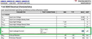

(1) SDIO DATA/CMD 线路的最大电流输入和输出是多少?
(2)“输入漏电流“的含义是什么?
(3) 我们是否可以“移除“用于 SDIO 通信的外部 PU 电阻器? (连接器件是 WiFi 模块、不是 eMMC 或 SD)
因为 PCBA 的空间限制。 我们尝试移除外部 PU 电阻、发现 SDIO 电平变为 1.2V。
它是否有副作用?
(4) SDIO 接口是否通过寄存器设置支持内部 PU 电阻? 我们是否可以使用内部 SDIO PU 电阻器替换外部电阻器?

    我们将 输出电流定义为 IOL 和 IOH 参数、即器件能够保持指定的 VOL 和 VOH 值的最小低电平输出电流和高电平输出电流。 由这些参数定义的值应被视为系统实现可提供的最大电流、而系统实现需要为附加元件保持指定的 VOL 和 VOH 值。  您需要在仿真中使用 AM62x IBIS 模型 来确定 特定电流的 VOL 或 VOH 水平。
    我们计划在数据表的下一个版本中添加以下输入泄漏说明。  希望它能帮助解释此参数定义的含义。
    此参数定义了将端子用作输入、非驱动输出或同时用作输入和非驱动输出时的漏电流
    未启用内部拉电阻。
    大多数 AM62x 引脚将在上电后关闭。 这意味着会禁用输入缓冲器、禁用输出缓冲器、并禁用内部上拉电阻器。  请参考数据表中的“引脚属性“表、了解每个引脚的初始上电状态。 您可能需要在连接到所连接器件输入端的任何信号上安装外部拉电阻器、以防止其悬空、直到软件配置相关的 IO 单元。
    如果 在等待软件配置内部电阻器的同时不需要外部电阻器将输入保持在有效状态、则可以使用 AM62x 内部拉电阻器。

    我们是否有 SDIO 的最小低电平输入电流和高电平输入电流?
    根据“7.8.5 SDIO 电气特性“、我看不到相关参数。
    所以我不确定这是一个正确的问题。

    最大输入泄漏是针对两种最坏情况定义的、 这两种情况在施加到输入端的电压为 0V 或 IO 电源轨电势时发生。 请参阅与输入漏电流参数相关的测试条件。 我们并未定义 VIL 或 VIH 处的输入漏电流、但随着施加到输入端的电压电势远离两个测试条件之一、漏电流会降低。
